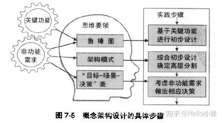

概念架构阶段的3个步骤
1.初步设计。基于关键功能,借助鲁棒图进行以发现职责为目的的初步设计。
2.高层分割。对系统这个黑盒子进行高层切分,例如切分复杂系统为多个二级系统,或者直接切分系统为具体子系统。
3.考虑非功能需求

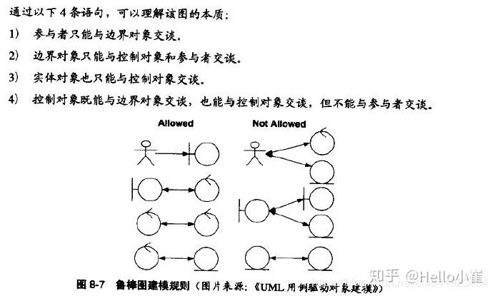

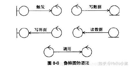

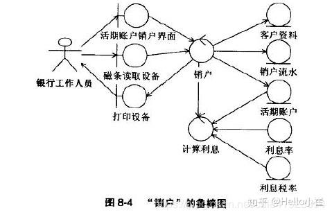

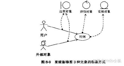

鲁棒图简介
鲁棒图包括3种元素,分别是边界对象、控制对象、实体对象:
边界对象对模拟外部环境和未来系统之间的交互进行建模。边界对象负责接收外部输入,处理内部内容的解释,并表达或传递响应的结果。
控制对象对行为进行封装,描述用例中事件流的控制行为。
实体对象对信息进行描述。
例如
基于鲁棒图进行初步设计的10条经验
1.遵守建模规则
2.简化建模语法
3.遵循3种元素的发现思路
4.增量建模
先识别最“明显”的职责->开始考虑职责间的关系,并发现新职责->继续考虑职责间的关系,并发现新职责->直到模型比较完善
5.实体对象≠持久化对象
6.只对关键功能(用例)画鲁棒图
7.每个鲁棒图有2~5个控制对象
8.勿关注细节
9.勿过分关注UI,除非辅助或验证UI设计
10.鲁棒图≠用例规约的可视化

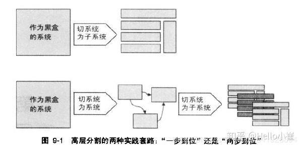

高层分割
高层分割的两种实践套路:
“高层分割”的两种实践讨论:切系统为系统;切系统为子系统
切系统为系统
具体指:
1)系统比较复杂,需要进行两级高层切分。
2)首先,把系统切成更小一级的系统,每个更小一级的系统都可以有单独的需求、设计、实现…
3)之后,针对每个“更小一级的系统”,进行“切系统为子系统”…
例子:
切系统为子系统

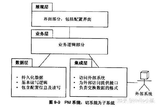

最常见就是分层。
例子:
分层式概念架构
分层“3+1种”流派:
Layer:逻辑层
Tier:物理层
按通用性分层
技术堆叠
Layer:逻辑层

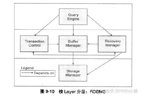

逻辑层重视职责的划分,职责之间常常是上层使用下层的关系——但是不关心上层和下层是否能分布在不同的机器。
Tier:物理层

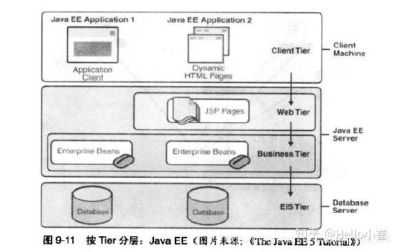

物理层指能分布在不同机器上的软件单元,不同物理层之间必须有跨机器访问的能力——可以通过远程条用、或通信协议等方式。

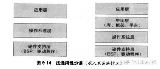

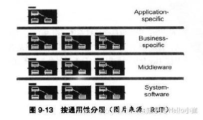

按通用性分层
指:将通用性不同的部分划归不同的层,以此作为系统的总体切分方式。
一般而言,通用程度越大,所处的层次越靠下。例如
嵌入式系统分层架构通用性越强的层,位于中间,硬件相关部分,以及应用特定部分分别位于下层和上层。例如
技术堆叠
技术堆叠不是独立的架构模式,而是基于分层架构(或其他架构模式)提供的进一步说明。
例如

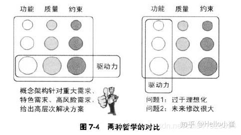

考虑非功能需求
考虑非功能目标要趁早
概念架构不等于理想化架构。ADMEMS强调:
1)重大需求塑造概念架构。
2)概念架构是一个“架构设计阶段”,必须在细化架构设计阶段之前,针对重大需求、特色需求、高风险需求,形成稳定的高层架构设计成果。
3)如果只考虑“功能需求”来设计概念架构,将导致概念架构沦为“理想化架构”,这个脆弱的架构不就就会面临“大改”的压力,甚至导致投板等工作失败。
