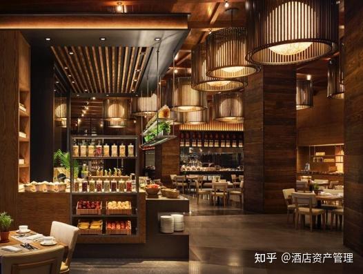

酒店餐厅的机电设计,是酒店设计的重点。高端酒店的餐厅类别较多,主要包括全日餐厅、中餐厅、西餐厅、特色餐厅、大堂吧、宴会厅等。对于健身及泳池区域,一般也会有轻型水吧等售卖区。大多数餐厅,往往会有明档供客人自选,而对于中餐厅等类型,均会设置包厢等。
