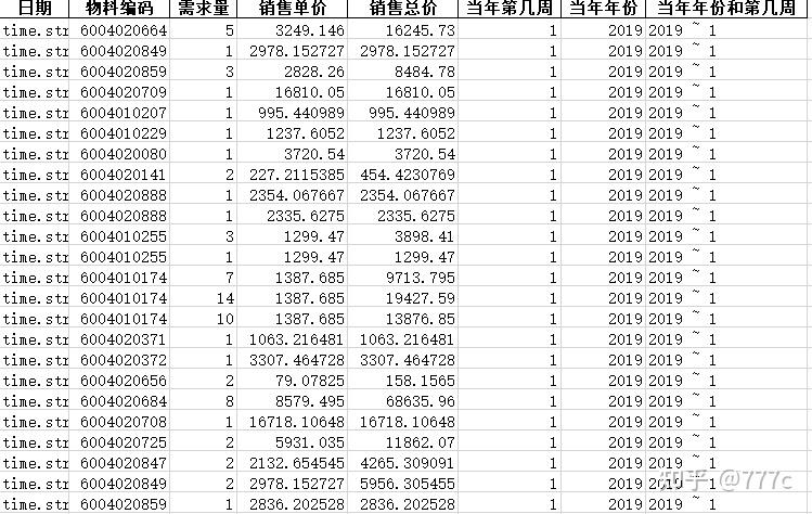

由题可得,需要按周为单位对历史数据进行分析,那么首先应该把数据整理成(年份-周/总周数)的形式,并且计算出销售总价,从而方便进行分析,这里笔者已经帮诸位进行了数据清洗。数据已放置SPSSPRO社区:

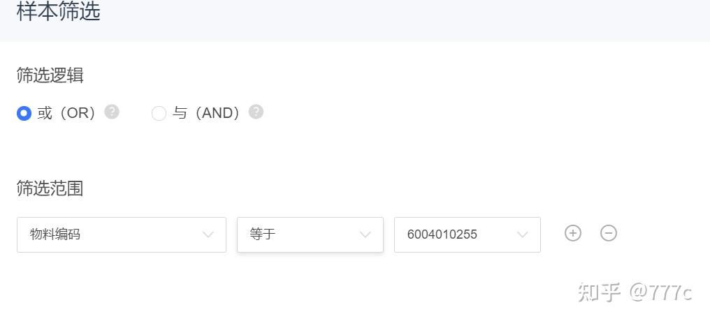

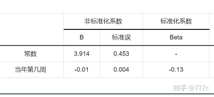

趋势:按照物料编码进行分组,对每个物料编码的数据以当年第几周为X,你要分析的变量(需求量/单价/总价)为Y,进行回归,回归系数为正的趋势为正,说明这个物料需求越来越大。
如编码为6004010255进行回归,工具 SPSSPRO
系数为负数,认为该物料需求是减少的。

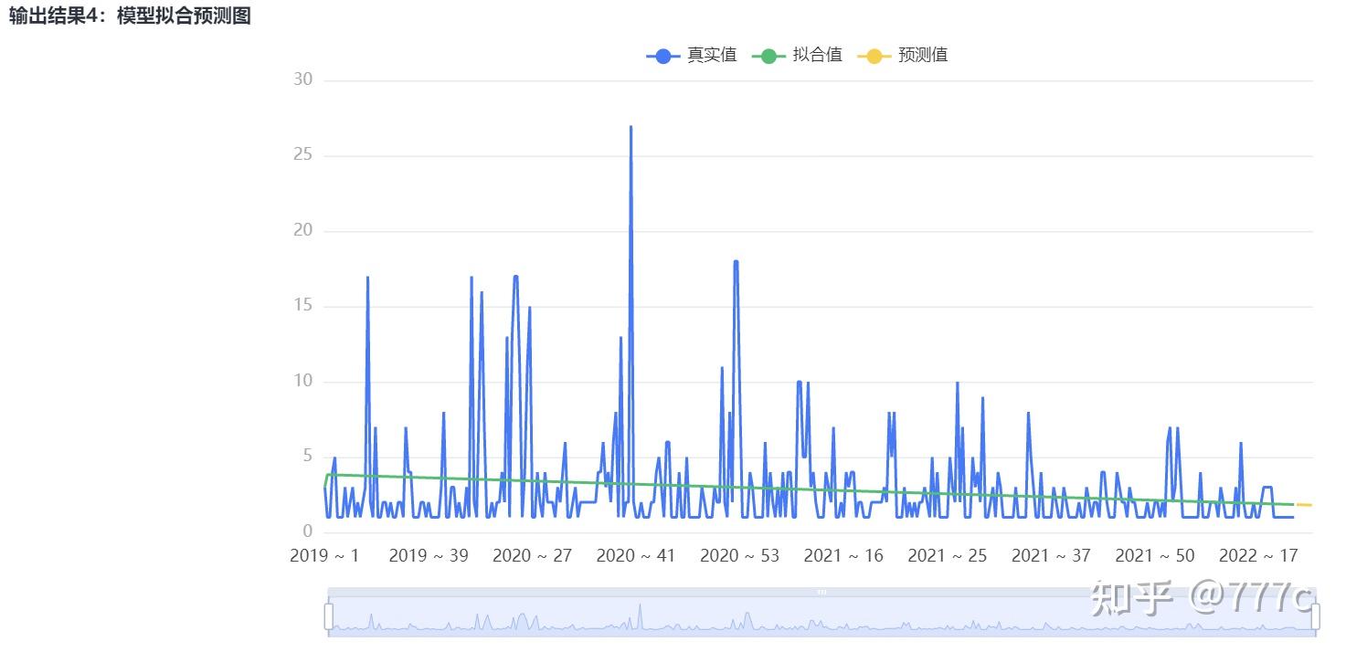

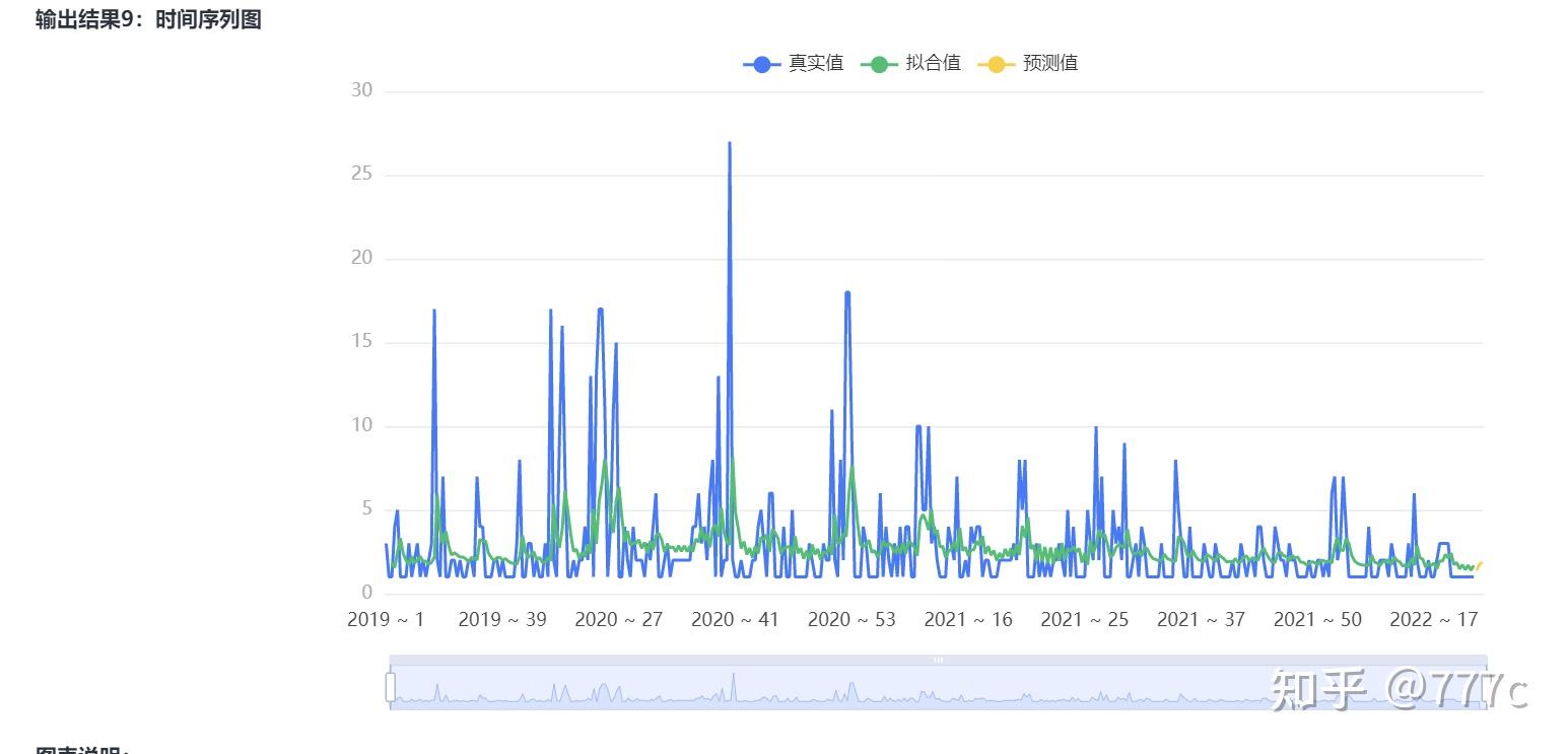

对于这六种物料需要进行一个时间序列预测,有多种方法,笔者给出三个简单思路:
  • ARIMA类的时序模型
  • 灰色预测模型

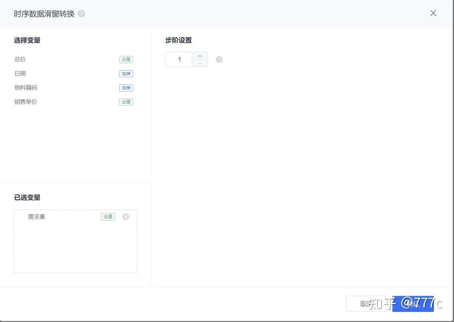

  • 使用时序数据滑窗转换对变量进行拆分,然后使用机器学习模型进行预测。
然后使用出来的变量建立机器学习模型等。
