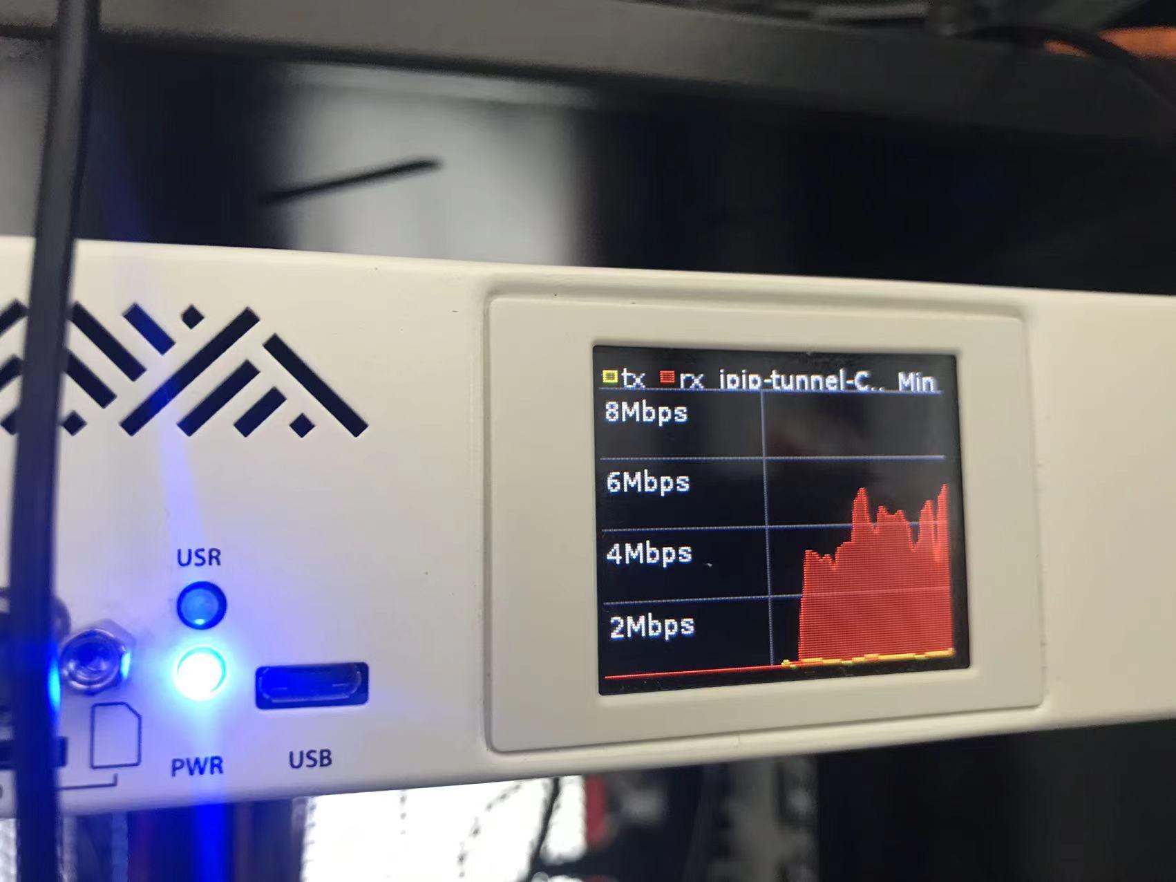

例如iN这边,如果需要在线听一首歌曲的话,基本上8Mbps的带宽就足够了。要知道在线听的音乐并不是普通压缩的MP3,而是Apple Music的无损音频。

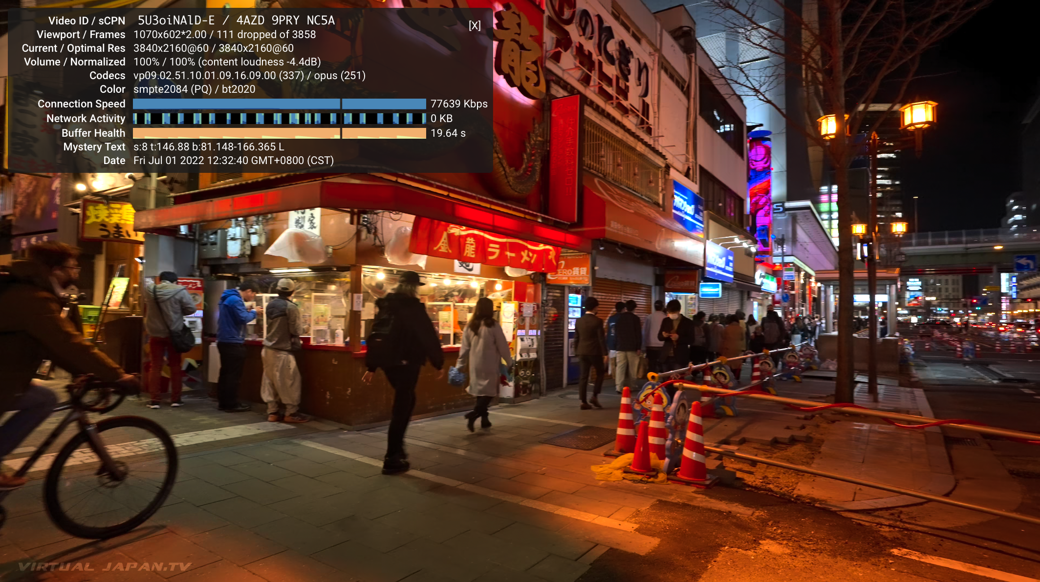

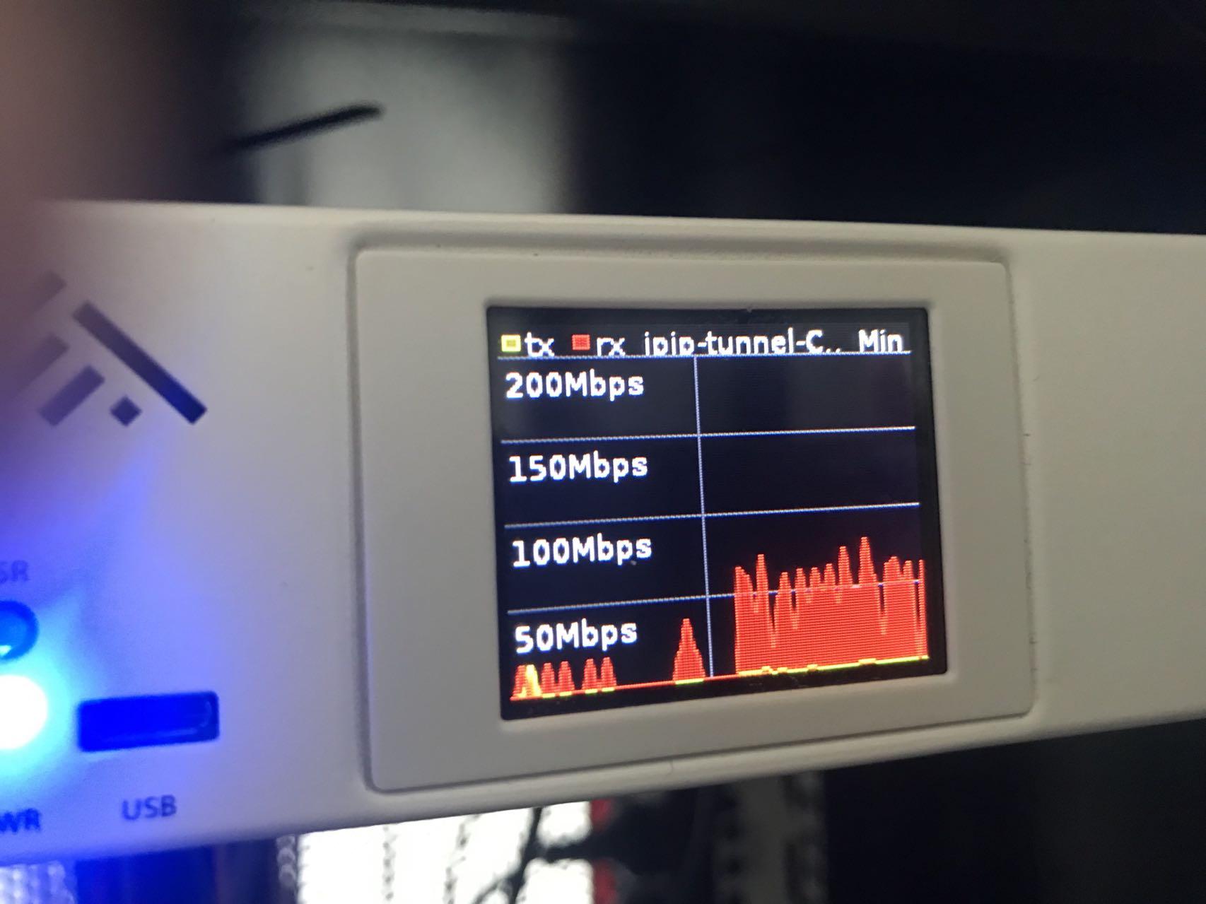

如果是看4K HDR 60p这些相对高品质的流媒体
一般的情况下 80Mbps左右的带宽已经完全可以支持了。

有一次在出差,地方比较偏远,没有合适的网络,iN自己拿手机流量打了一下午的魔兽世界,大约玩了5个多小时吧,才消耗掉了不到100M的流量,这么长时间的流量消耗均到每秒钟也就几Kbps。

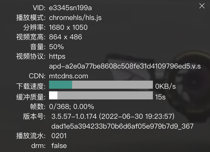

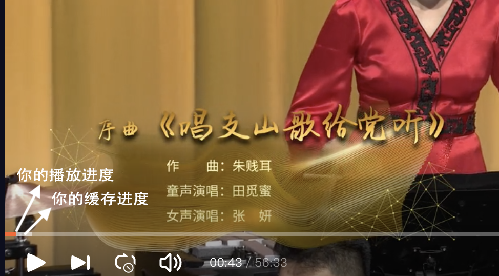

这里面就有了现在很多应用的缓存机制。往往在我们播放各种十分消耗流量的视频的时候你会发现视频的播放进度条有三个区域:
以企鹅的视频为例,进度条红色的部分是当前视频的播放进度,也就是指示着你的视频播放到哪里了。整个灰色的进度条区域是进度条的一个背景,代表着视频的总长度。在这两个进度条之间还会有一个浅灰色的进度条,它代表着缓存的进度。网络流媒体视频的播放机制简单地说就是,用1秒钟的时间下载可以播放10秒钟的视频数据,在播放这10秒钟视频的时间里,再继续用很短的时间去下载后面的视频数据。只要下载的数据量超过你的视频播放速度就不会卡顿。
这个缓冲区的大小,一般都可以在视频的调试窗口中看到,叫做“缓冲质量”。同时你还可以看到下载速度这样的指标,当达到一定缓冲质量的时候,下载速度就会将掉0KB/s也就停止了下载,将带宽让给网络中的其他用户。

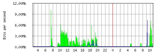

带宽也是一样,被运营商忽悠了一下,装了千兆带宽,也顶多是和哥们聊天的时候更有底气——我家是千兆,到测速网站上能跑满。但其实呢?例如iN家里就是千兆带宽,可是如果看一下带宽的使用记录:
最近24小时iN的带宽使用量最高也就是10Mbps(5分钟平均值),剩下的990Mbps其实都没有用到。这些没用到的带宽,减去你实际应该使用的带宽,之间的差价也就是运营商的纯利润了。
